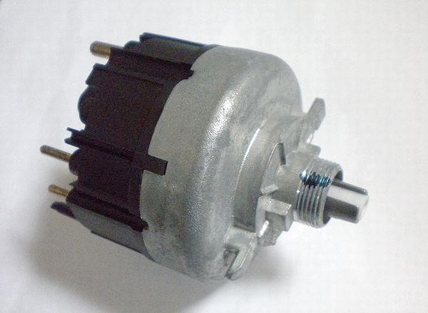

A minha chave de luz está com problema, pelo menos eu acho. Quando giro a chave no primeiro estágio do farolete liga tudo certo, agora quando tento girar o segundo estágio do farol baixo não consigo, é como estivesse emperrado. Alguém teria alguma dica?

vai ter que trocar a chave toda ( no meu caso foi isso , com o passar do tempo quebra la dentro.. so outra.)

Meus amigos, vivo esse problema hj com minha c280.... quebrou td mesmo lá dentro da chave de luz, o eletricista me mostrou... tem um plástico lá dentro q resseca e quebra, por isso fica travando e com mau funcionamento.... agora a pergunta q não quer calar.... ONDE COMPRO ISSO? ESTOU EM SÃO PAULO.... PAGAREI CARO? VCS TEM O TELEFONE DE ALGUM LUGAR?

O que voce precisa é isso aqui
O numero da peca é esse aqui A 000 545 60 04

Pessoal, chegou a peça, a olho de leigo é idêntica a que o John postou acima, porém é td cinza, e não preta por baixo..... agora estranhei porque na cx consta o nº 000 545 6204....
Amanhã levo pro meu eletricista e posto aqui se deu certo, só queria entender essa variação na numeração, alguém sabe?

Sem te dar uma resposta precisa, a peça com esse número pode ser um up-grade da sua peça original, o que é comum...

Daniel, comprei do ebay, que vc indicou nos posts anteriores aí, paguei U$38,00!!! peça nova HAMBURG-TECHNIC!!! http://www.hamburgtechnic.com/

Agora quanto a peça, tá instalada, 78reais de mão de obra do eletricista, ficou perfeita....
Somando td, US$38, da peça + US$ 10 correio + R$78 M.O. = 178, convertendo o dolar um por um....
