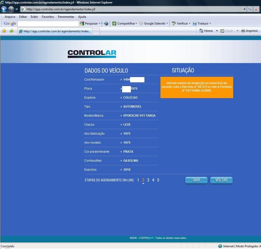

Pessoal,Para os carros com placa preta, essa é a mensagem que aparece no site da Controlar.
Um alívio e principalmente um ótimo motivo para manter o carro em bom estado e ter a placa preta.
