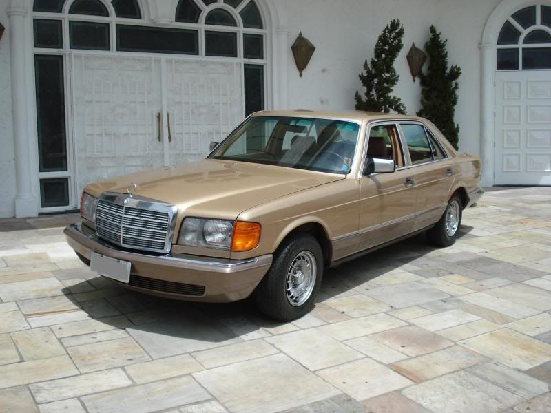

Mensagem por GR em Seg 25 Jul 2011 - 20:47
Rlopes este carro é muito bom, econômico, mas isto tem um preço que é o barulho e a falta de potência quando comparada com os V8s...Agora, ela arranca de segunda, se vc pisar no fundo aí sim, ela arranca de primeira. Mas até que anda bem veja:
 W116 300SD R$24 mil - Página 2 DSC01694
Esta era a minha W126, com o mesmo motor e eu a adorava...
 W116 300SD R$24 mil - Página 2 DSC02115

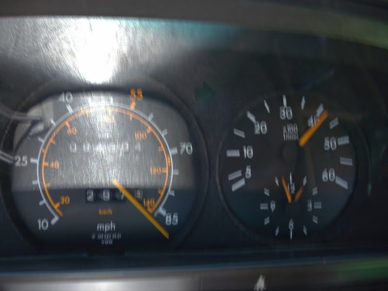

Mensagem por Guest em Ter 26 Jul 2011 - 16:25
De fato essa foto de VDO no painel da 126 tambem poderia ser obtida com um Del Rey 1.6 que chegava a maxima de 145 km/h ou algo similar. Resumo, so compra MB a Diesel o Lobo e mais alguns que veem naquilo o ó do borogodó. Eu nao!
