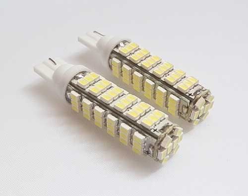

Todas as torpedo e T10 (pingo), você pode colocar com LED, fica com bom aspecto. Existem muitos tamanhos disponíveis, procure ver se o tamanho encaixa. Por ex, nos faróis, pode colocar a maior existente, com 80 LEDS, mas essa de 80 LEDS não tem como vc encaixar nos piscas laterais devido ao tamanho.
Ex (pingo - T10):
20 LEDS
80 LEDS

Qualquer lâmpada led "engana" o computador da W202, EXCETO as de baixa potência. O computador dela funciona por CONSUMO de Watts. Ou seja, a lâmpada comum halógena T5 consome 5 Watts. Se você colocar uma LED de 1 Watt, ele vai pensar que a lâmpada está queimada ou com problema, pois o consumo de corrente elétrica é MUITO menor.
Com certeza o sistema possui uma "margem de erro" de leitura, por exemplo, admite variações de consumo entre 3,5Watts e 5,5Watts. Assim, nesses casos, não vai considerar como queimada ou lâmpada com mal contato.
Essas lâmpadas por ex, tem consumo muito baixo e podem dar erro no painel:

A que eu estou usando é parecida com essa de 80 leds, mas de 68; ela não acusa erro no painel, mesmo SEM Canceller; o consumo é de 3,5Watts:

Como falei, você pode colocar uma lâmpada com mais de 35 LEDS, como a da foto acima. Na minha W202 não deu erro, mesmo sem o canceller, devido às explicações sobre o funcionamento, que relatei acima.

Eu também pensei nessa solução, mas depois que instalei 2 vezes lâmpadas LED diferentes na minha, sem acusar erro no painel, preferi não alterar nada. Como mencionei antes, o sistema só acusa lâmpada queimada/erro se o LED for de muito baixa intensidade/consumo.
As que instalei foram de 68 led e ontem recebi uma de 80 led (fiz o pedido em Nov/2011 e só chegou ontem, do exterior!) igual a essa:
A iluminação é bem branca; embora eu ainda esteja utilizando a amarela na luz baixa (H7), a aparência do farol fica bem branca; só o facho luminoso fica amarelo, pois o branco "envolve" quase toda a iluminação interna do farol.
