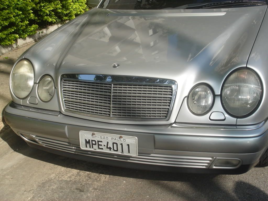

1) Foto da frente do carro - Veiculo era de SC anteriormente.
VENDE-SE: W210 E420 97 R$30.500 - Página 2 Feb2012pic123
VENDE-SE: W210 E420 97 R$30.500 - Página 2 Feb2012pic122
Achados: Frente do carro lisa, porem sem estrela no capo e conjunto otico extremamente cansado e fosco.

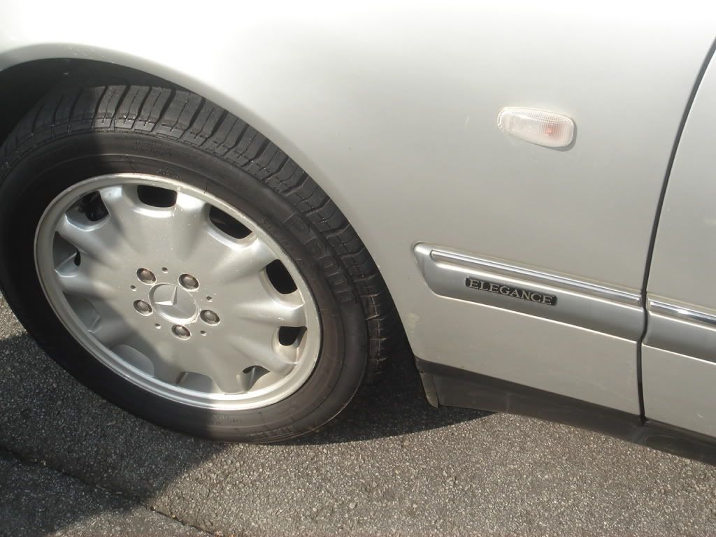

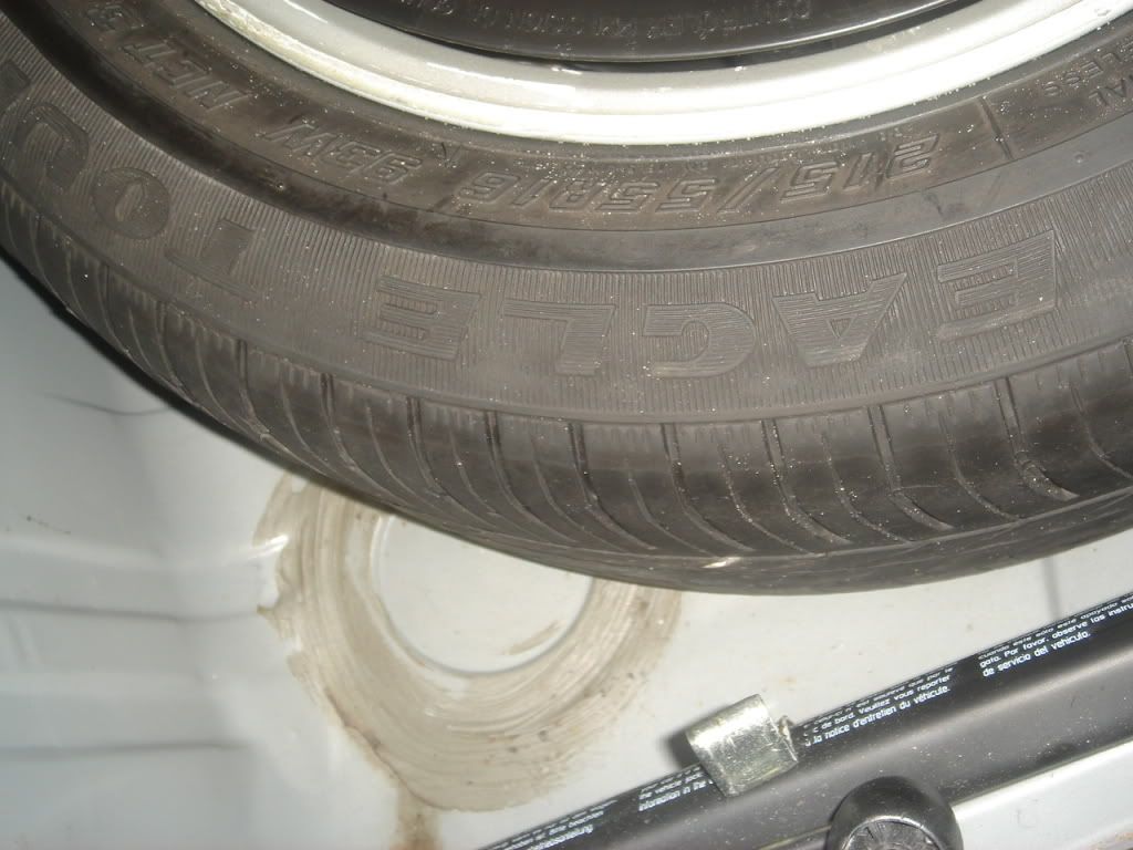

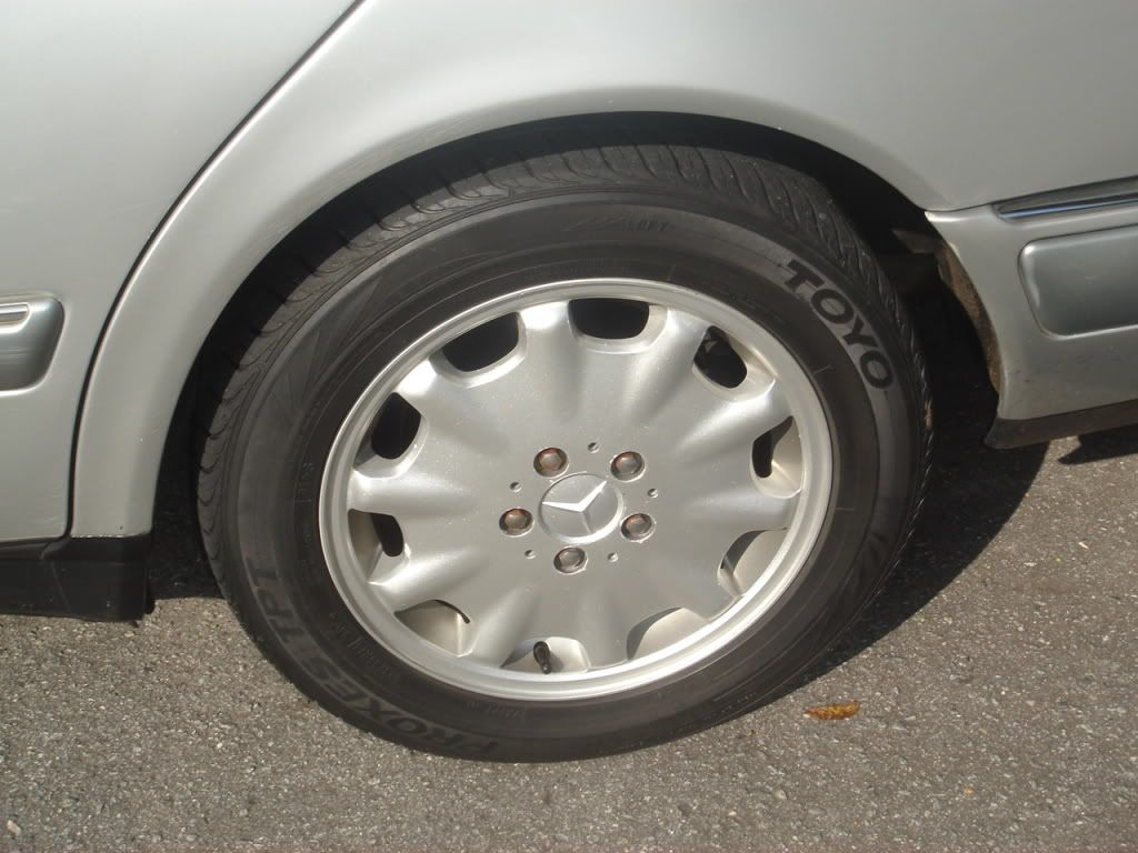

2) Foto dos Pneus- Salada Mista ou Russa, conforme o gosto do fregues temos marcas para varios gostos, Toyo, Michelin, Pirelli, dentre outros, mostrando que o proprietario é simpatizante da diversidade, Embarassed,pelo menos nos pneus.
VENDE-SE: W210 E420 97 R$30.500 - Página 2 Feb2012pic124
VENDE-SE: W210 E420 97 R$30.500 - Página 2 Feb2012pic125
VENDE-SE: W210 E420 97 R$30.500 - Página 2 Feb2012pic126
VENDE-SE: W210 E420 97 R$30.500 - Página 2 Feb2012pic127
VENDE-SE: W210 E420 97 R$30.500 - Página 2 Feb2012pic130

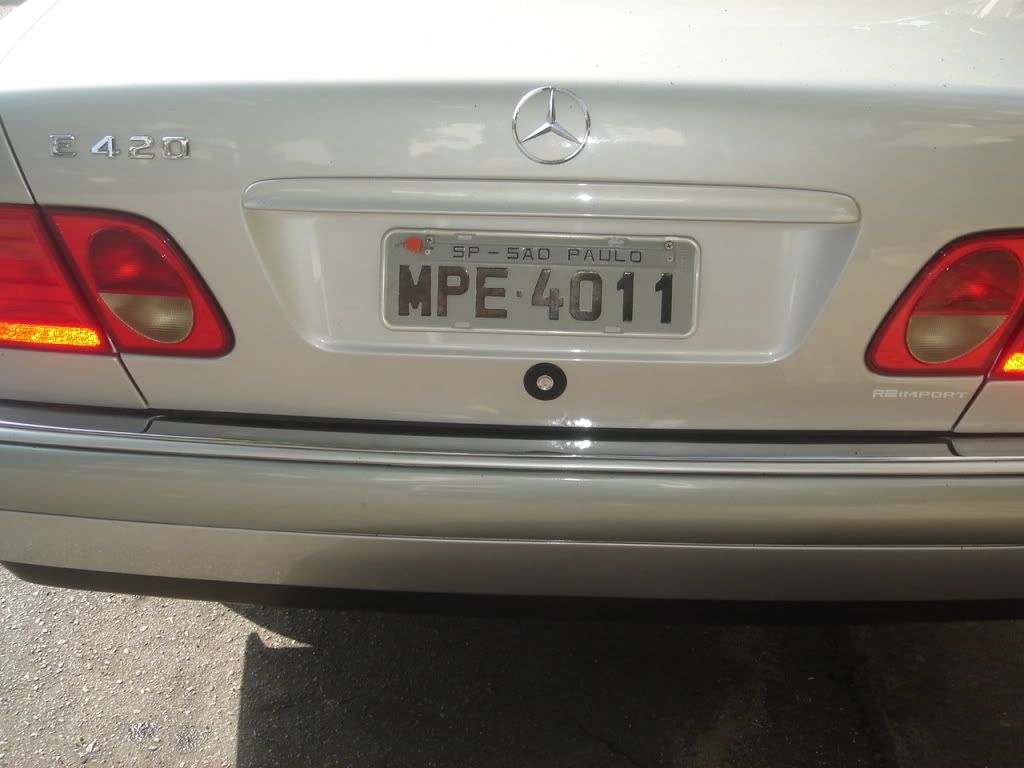

3) Traseira - Diferenca sutil de alinhamento atras. Faltam os selos e tem adesivo de concessionaria em SP. Pode ter tido algo ali.
VENDE-SE: W210 E420 97 R$30.500 - Página 2 Feb2012pic128
VENDE-SE: W210 E420 97 R$30.500 - Página 2 Feb2012pic129

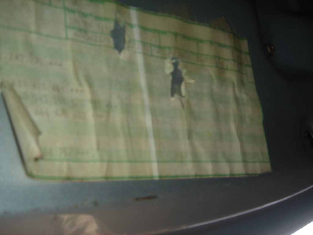

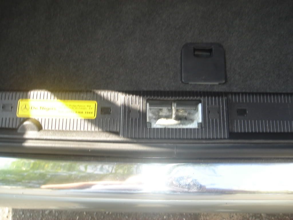

4) Datacard, ou resquicios do papiro, ainda no local original
VENDE-SE: W210 E420 97 R$30.500 - Página 2 Feb2012pic131

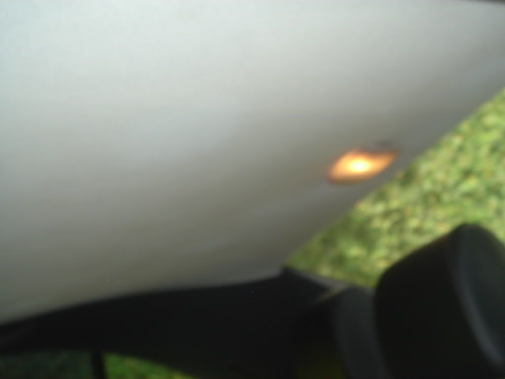

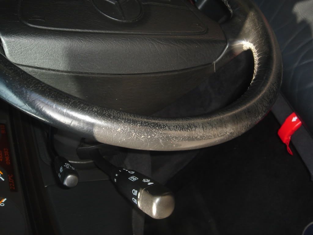

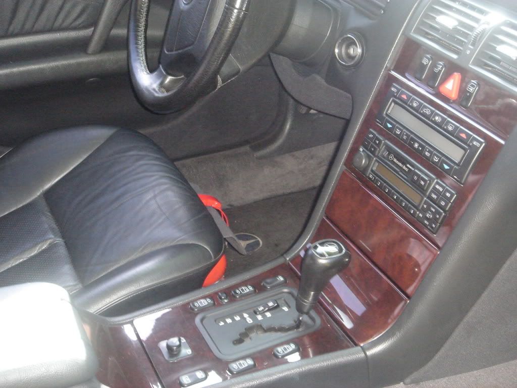

5) Interior - Teto esta conforme esperado, uma tenda arabe, ja nao eh o original. Carro cheira guardado e um pouco de mofo
VENDE-SE: W210 E420 97 R$30.500 - Página 2 Feb2012pic132
Voltante descascando
VENDE-SE: W210 E420 97 R$30.500 - Página 2 Feb2012pic133
Restante do interior e bancos traseiros em ordem
VENDE-SE: W210 E420 97 R$30.500 - Página 2 Feb2012pic134
VENDE-SE: W210 E420 97 R$30.500 - Página 2 Feb2012pic135

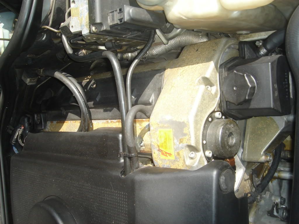

6) Cofre do motor - motor foi lavado, tinha resquicios de oleo espalhado. Bom torcicolo para quem vai virar o pescoco..hehehe

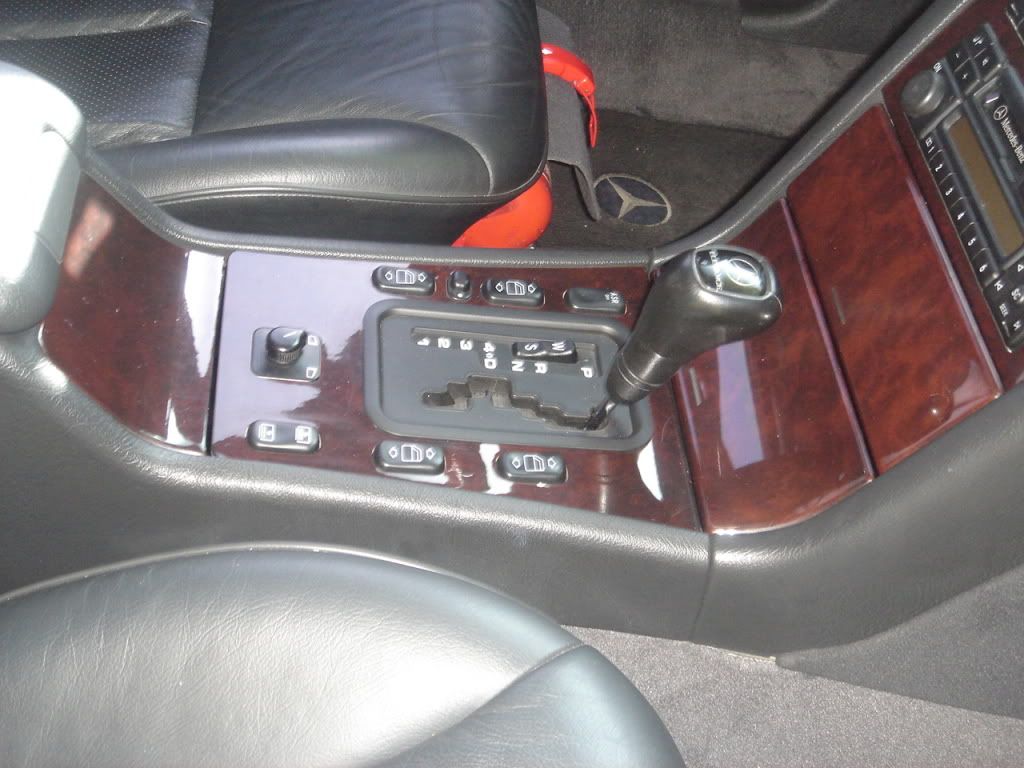

  • Os bancos dianteiros estao com todos controles bobos, empurra pra frente vai pra tras e assim por diante
  • Carro sem estrela no capo

  • Ao rodar o veiculo pareceu alinhado mesmo com a salada russa de pneus. Tem um barulho na dianteira direita que pode ser semi eixo ou bandeja
  • O motor esta lavado e nao da para ver o que mais tinha fora os resquicios de oleo

  • Alavanca do cambio possui folga ao manusea-la. A re nao engatou na hora e somente com a posicionando a alavanca bem firmemente ela entrou.
