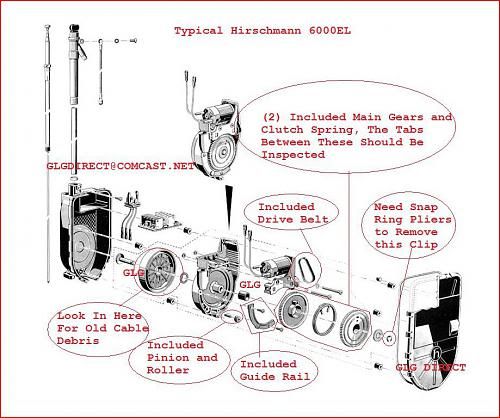

Mensagem por Christiano em Ter 27 Mar 2012 - 10:23
Zig Master achei um esquema de montagem de uma antena Hirschmann 600EL. Não sei se é seu modelo, mas pode auxiliá-lo na sua jornada com a antena.
