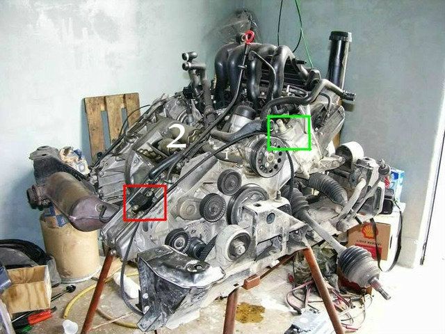

Mensagem por Orlando Luiz em Seg 23 Fev 2009 - 15:53
Infelizmente não entendi como se chega até o sensor do óleo, alguém pode me ajudar?
Orlando Luiz
Orlando Luiz
Número de mensagens : 2
Interesses : trocar informações
Luz do óleo do motor acesa HI / HO no painel do Classe A - Página 2 Empty Re: Luz do óleo do motor acesa HI / HO no painel do Classe A
Mensagem por oldboy em Seg 23 Fev 2009 - 17:46
Para alcançar o sensor do óleo do Classe-A só baixando o motor, mesmo parcialmente.
Com ele no lugar é impossível.
oldboy
Número de mensagens : 679
Data de inscrição : 10/12/2008
Mensagem por Convidad em Ter 24 Fev 2009 - 9:32
Caro Orlando Luiz: Segue uma foto do trem de força do Classe A fora do carro.
O sensor do nível do óleo esta dentro do quadrado vermelho:
[img]Luz do óleo do motor acesa HI / HO no painel do Classe A - Página 2 Motorladodireitosensordoleo[/img]
Oldboy, por favor, me confirme se o flange que esta dentro do quadrado verde, é o ponto de tomada da pressão do óleo.
Eduardo
Mensagem por oldboy em Ter 24 Fev 2009 - 16:29
Sim, é este mesmo. No topo tem um parafuso TorX que serve de tampa para um hipotético sensor de pressão. Retire-o obviamente com o motor desligado e frio, faça com um eixo oco de latão adequado e com a mesma rosca do parafuso TorX removido (infelizmente não sei onde anotei) de um lado e do outro com a rosca do sensor.
Ao fazer a instalação use vedarosca de fita de teflon e ao ligar a primeira vez verifique se não há vazamentos.
oldboy
Mensagem por Convidad em Ter 24 Fev 2009 - 18:02
Grande Oldboy, gracias.
Eduardo
Mensagem por MARCELITHO em Qua 8 Abr 2009 - 22:30
Sinto discordar de um dos membros, hoje precisei retirar o sensor, e de uma maneira muito fácil consegui sem ter que baixar o motor. Lá vai a Informação:
Em um elevador calçar o motor com um apoio, desligar a bateria, retirar a roda do lado direito, em seguida tirar o parafuso do calço direito. Remover a correia e os parafuso do compressor ( fica pendurado pelas mangueiras - mas arrume uma maneira de amarra-lo) e alternador (sai por completo).
Para terminar basta subir o elevador - retirar o apoio colocado e devagar que o motor vai descer um pouco e pronto está de cara com o sensor. Desconectar o chicote do sensor e remover os parafusos. Ao recolocar o sensor novo, o mesmo vem com anel de vedação também novo, não há necessidade de colocar mais nada.
PRONTO.
Agora a foto enviado do motor fora do carro foi nota Dez, facilitou muito encontrar o sensor.
Abraços a todos, e espero ter ajudado.

Marcelitho o Oldboy disse que só baixando o motor "mesmo parcialmente", que foi o que vc fez.
Vc trocou o sensor por um novo?
Mensagem por Norton Gontijo em Qua 8 Abr 2009 - 23:18
Nossa depois que vi aquela foto do motor do Classe A desisti de comprar um!
Que coisa complicada ele fica deitado?
Norton Gontijo
Norton Gontijo
Número de mensagens : 2420
Mensagem por MARCELITHO em Qui 9 Abr 2009 - 5:43
Epicoo, havia entendido que ficava impossível mesmo parcialmente. Por isso que postei da maneira que eu havia feito, afim de compartilhar conhecimento. Ainda não comprei o sensor ( somente o encontrei muito caro ). O carro está na oficina. o sensor está cheio de borra, e a dois dias de molho em um descarbonizante,tentei também wd, mas pelo visto não vai ter jeito. Estou na dúvida. Se gasto um dinheiro, ou o deixo desligado. Este sensor ele marca a pressão do óleo? Caso não o deixarei o desconectado.
