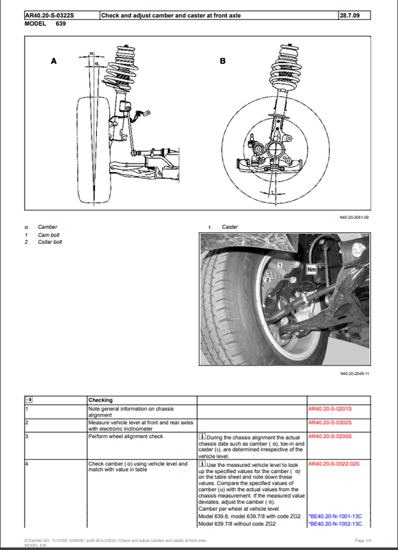

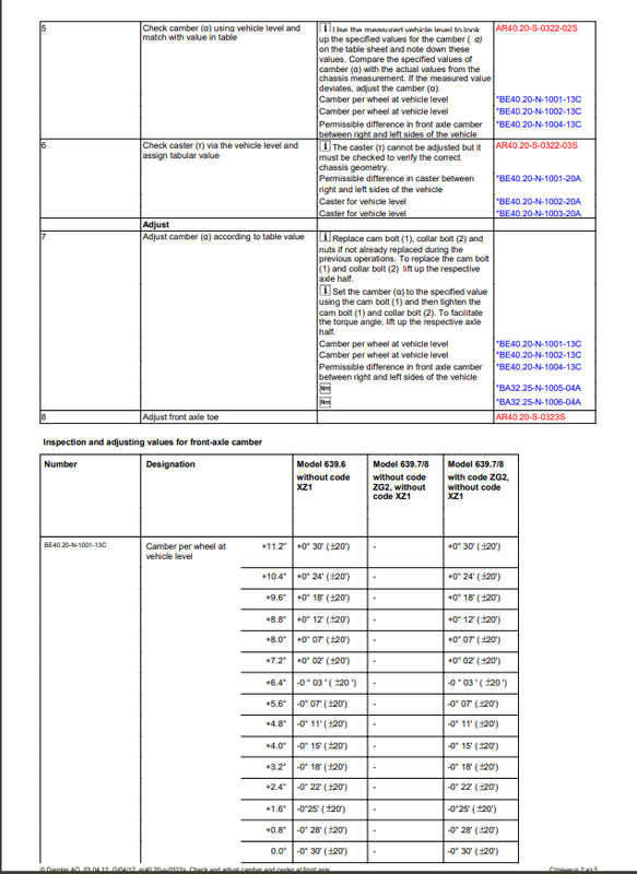

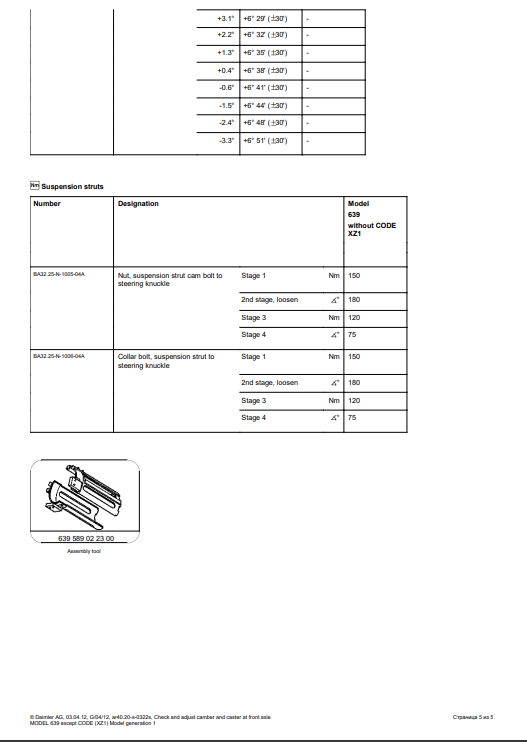

Extraído da Nota Técnica AR40.20-S-0322S:
Alinhamento  Mercedes vito  Capturar-PNG-alinhamento-W639-pag-1
Alinhamento  Mercedes vito  Capturar-PNG-alinhamento-W639-pag-2
Alinhamento  Mercedes vito  Capturar-PNG-alinhamento-W639-pag-3
Alinhamento  Mercedes vito  Capturar-PNG-pag-4-alinhamento-w639-classe-v

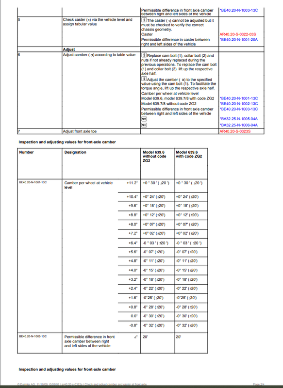

Exceções (chassis com código XZ1):
Alinhamento  Mercedes vito  Capturar-PNG-pag-1-except-SZ1-classe-V
Alinhamento  Mercedes vito  Capturar-PNG-pag-2-excep-ZG2-classe-V
Alinhamento  Mercedes vito  Capturar-PNG-pag-3-except-code-W639
Alinhamento  Mercedes vito  Capturar-PNG-pag-5-except-code-w639
