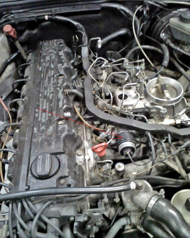

Mensagem por Daniel AMG em Sex 8 Ago 2008 - 20:05
prezado Leandro a minha 190E 2.6 estava com o mesmo problema e a peça e a indicada pela seta na foto abaixo
ela trava
solução paliativa retirar colocar em bancada e colocar voltagem nela ate destravar
ou trocar a peça

Conforme sua descrição, o problema me cheira entrada de ar falso.
Conforme foto do Paladini, nos motores mais antigos com injeção k também tem esta peça que é o solenóide que regula o fluxo de ar para marcha lenta.
Não conheço seu motor e pelo ano talvez nem seja k-jetronic.
De qualquer forma, com o motor ligado mexa em todas as mangueiras e note se a rotação muda. Um bom truque também é espirrar com o tubinho vermelho, óleo destes em spray em tudo quanto é união de tubos, pequenos e nos grandes pretos também, onde a rotação variar estará a entrada de ar falso.
Eu já troquei da minha 450 SL todas uniões que estavam quebradiças e deixando entrar ar falso.
Se o seu motor tiver alguma peça parecida como a que está na foto do Paladini, tire ela e lave bem com WD 40 ou melhor Car 80.
