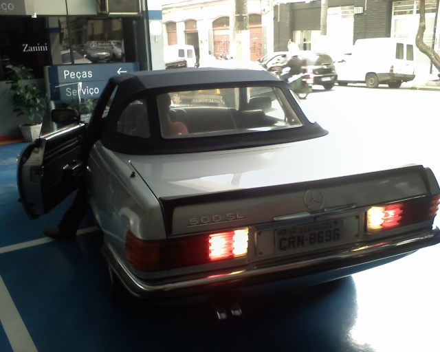

essa vae para o Tulio
esta na zanini a venda
estive la hoje fazendo manutenção na E420 trocando os coxins do trambulador
Hiro tb esteve por la e quase saiu de BMW 750E V12
historico do carro
capota nova
4 pneus michelin novos
2 comando de valvulas novos
16 balancins novos
corrente nova
guia da corrente nova
platinado da injeção novo
2 farois novos
2 lanternas novos
2 farol milha novos
motor refeito
mas...
acabou o dinheiro do cidadão ou ele viu que gastou muito e ele resolveu "apesar de recomendado" nao trocar os aneis
resultado
o carro sai mais fumaça do que a mercedes tlec tlec queima oleo
um bom projeto euacho tipo abrir trocar aneis ser feliz por muito tempo
na zanini falar com toninho
olha que carro lindo que estava la fazendo manutenção hahahahahahaha NSI!!!

Re: 450SL 1974 prata/azul
R$ 70.000,00 (acho que era isso...)
O carro tem duas pequenas bolhas no capô e foi totalmente "modernizado" para 500SL (foi trocado o encosto de cabeça, rodas, colocado spoiler etc.).
O carro solta mais fumaça que muito carro a diesel, mas tudo indica que tirando esse pequendo "detalhe" a parte mecânica está em ordem.

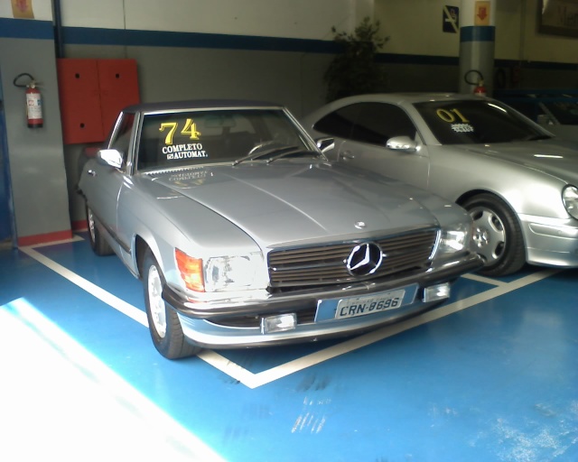

tem que fazer contas
e negociar logico
euachointeressate
ele ter trazido todas essas peças novas
capota farois lanternas
comando balancins etc...
vae durar a vida toda
trocar aneis deve gastar uns dois mil reias
e motor fica zero
e negociar logico
euachointeressate
e motor fica zero
pedro
Um exemplar original destes nao disporia do aerofolio traseiro, as rodas de liga leve seriam distintas, por outro lado ve-se que foi um veiculo bem restaurado pelas fotografias do escape, pinturas, etc.... O que realmente mostra se uma SL antiga eh ou nao bem cuidada eh a qualidade da capota de lona. Quando mal refeita deixa o carro com cara de imprestavel, mas quando bem feita diz que o dono era cuidadoso. Outra coisa,a fotografia dos bancos, pode nao estar muito fiel a realidade, mas me parece que os bancos sao Tex e nao Couro, o que pessoalmente eu acho otimo, ainda mais nestes autos mais antigos.
pedro, SL eh um veiculo bem valorizado. Aos que foram ver, esta eh uma 500SL ou uma 450SL?

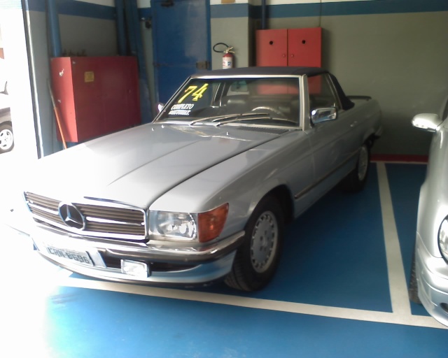

queimando óleo
Olha,pode ser caixa de surpresas,para começar não se troca somente anéis em motor rodado, no mínimo anéis e bronzinas de biela, se vc ajustar em cima e deixar com folga embaixo o motor vai pro saco, e um jogo de juntas completo incluso nesse pacote.....tem mais, ao abrir o motorpode deparar com as camisas gastas , babou,pois teremos 2 opções: colocar pistões sobremedida 0,50mm (pistão de MB são bem carinhos) junto com os anéis 0,50mm e mais retífica,desmontagem total do motor ,etc....a segunda opção para não ter que comprar os pistões seria encamisar os cilindros para std e aí sim só trocar os anéis, tb envolve desmontagem geral,retífica,etc...resumo da ópera ,alguém aqui conta com a sorte?tem bola de cristal?tem conta corrente com a mãe Diná?pagar 70 paus e correr risco de gastar mais 10 paus em um motor para mim essa conta não bate numa SL 1974.....ah, e ainda tem um Djet para se divertir.......para quem quer ser urologista, perfeito,hahahahahahahahhahaha....................

Tuli e Pedro, Pedro e Tulio
Olá amigos, como vcs estão!!!
Realmente o Paladini traz sempre Mercedes tiradas da Cartola.
Realmente é uma Bela 450 SL. aquele spoiler traseiro no porta-malas é um charme e se ele colocou todo novo pode ser um bom começo de namoro....mas.....
É como o sábio BRIMO MALUHY disse, vcs viram o quanto pode custar se o problema não for uma simples troca de anéis, que aliás como bem explicado não se pode fazer só este serviço no caso...o interessante é fazer todo o descritivo que o Mestre Carioca explanou!!
Não adianta ser: "por fora bela viola, por dentro pão bolorento" que aí não dá.
Com o perdão do trocadilho, não chega a ser o caso em tela, mas partir deste preço com um problema aparente para resolver como esse é como o Thiago disse tem que custar menos que R$70.000,00.
Uns R$60.000,00 para vc poder ter aquela famosa reserva para as supresas e intervenções imediatas como é no caso desta 450 SL.
Mestre alan tem uma idêntica branca e pode contribuir com seus sempre bem acertados comentários acerca de preços e o que se pode checar neste modelo em questão.
Abraços para vc e para o Dan Stubach,
