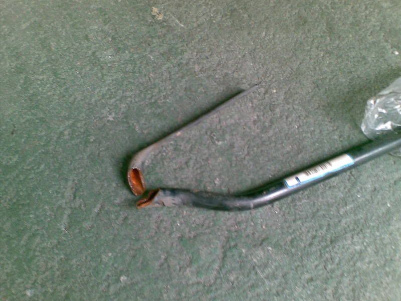

A surpresa da história toda é a barra establizadora trazeira estar quebrada, pois a única coisa que eu sentia no carro, era uma ressonancia na trazeira em pisos irregulares e um estalo de mola em determinada situações de torção da carroceria. Em termos de estabilidade e atuação de ESP nadica de nada.

Olha já tem um tópico aqui falando sobre a danada. Ela quebra porque é um caninho oco. Literalmente. Um caninho oco e frágil. Por isso ela quebra.
O que me surpreendeu não foi o fato dela ter quebrado, foi o fato de não sentir absolutamente nada de anormal com o carrinho, e olha que andei abusando com ela quebrada, pois sei quando ela começou a fazer barulho. Até abusei para ver se tinha algo errado por causa do barulho. Mas qual o que o bichinho seguiu na linha como se tivesse tudo ok.
Só o barulho que era anormal, mais nada.
Tenho foto dela quebrada no celular, vamos ver se depois ponho aqui. É um CANINHO!

Ola a todos!
Conforme eu havia prometido aqui esta a foto da "BARRA" estabilizadora trazeira:
[img]
[/img]
Fala sério!!!! É ou não é um caninho?
