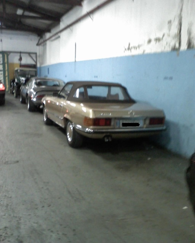

ulysses pode ficar tranquilo todo dia estou indo la ver a sua
ja esta pronta
parece que so falta o ok do cesar que anda cheio de serviço os 4 galpoes lotados de carros
o Cinquecento foi todo reformado
a slc tb fez as molas

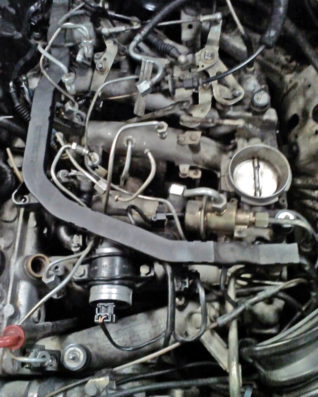

hoje montamos o dosificador com o kit novo mas continua vazando pelo embolo principal
tem mais gambiarra
desmontado novamente amanha cedo iniciaremos outra vistoria
suspeita empenado
e 2 molas fracas
continua................

Mensagem por Daniel AMG em Ter 22 Jan 2008 - 18:48
peguei a branca pura hoje
ficou redonda
perfeita
dosificador revisado trocado kit reparo borrachas membrana aneis o-ring etc...
nao vaza mais gasolina
trocados
1 sonda lambda
7 cabos de vela
5 bicos injetores
1 atuador de pressao ou atuador eletrico hidraulico ou tijolinho
troca de oleo e filtro
carro pega na primeira bateu pegou motor leve solto
parado engatado ar ligado marcha lenta estavel sem morrer
basta muita paciencia e carinho o dosificador perdeu o cesar gato venceu ele
custo total 2.150 mil reais mais os bicos que ainda nao paguei o xenon

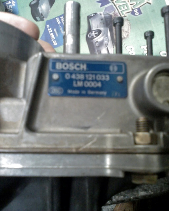

Mensagem por Daniel AMG em Sex 25 Jan 2008 - 20:33
para quem nao conheçe a peça ae vae uma foto que o maluhy mandou
EHA Valve
atuador de pressao
tijolinho
