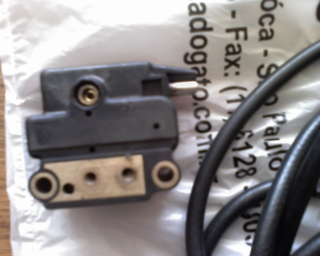

agora sim a 190E 2.6 ficou redondinha vejam porque estava ruim
peças velhas
membrana ragada
olha o estado de dois cabos de velas um com fita isolante outro sem isolação acreditem!!!
atuador eletrico hidraulico
colado com super bonder e parafuso espanado acreditem!!!
esta faltando a foto da sonda lambda queimada depois posto
o famoso para quem ainda não conheçe
