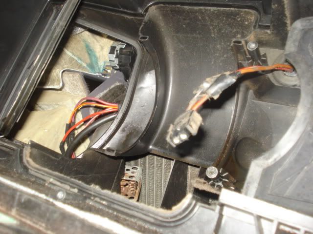

Vc notou se a velocidade da ventoinha do AC está com as 4 variações?
O aquecedor é uma resistência que fica na caixa do ar, e que comanda as velocidades do ventilador do AC tbm.
Visível retirando o motor do ventilador ou também através da cabine (mais complicado).
Olhe no centro da foto, um negócio que tem "uma mola":

@festina
olhe na foto deste post: http://www.portalmercedes.com/w168-1997-a-2004-f8/ar-condicionado-nao-esquenta-t7813.htm#100910
Esta resistência é que esquenta o ar e comanda velocidades da ventoinha; fica dentro da caixa do ar.
