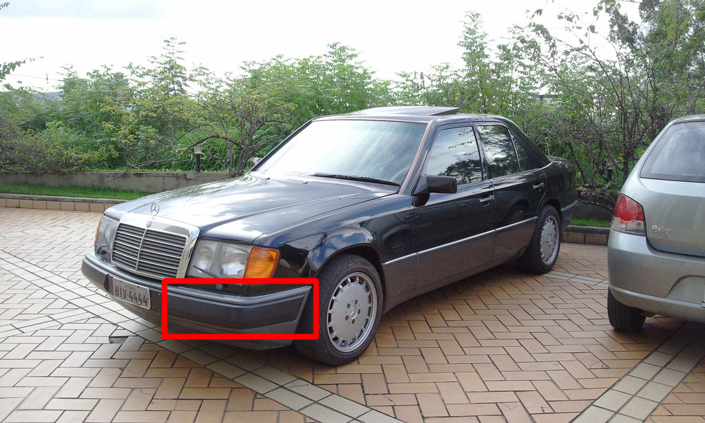

Pessoal, infelizmente dei uma 'barbeirada' ao entrar na garagem agora há pouco e relei o parachoque da W124, somente o plástico.
Não quebrou nem rachou, somente arranhou e ficou uma casquinha pra fora, depois posto foto mas a peça é essa aqui:
A 124 885 10 21
Tem jeito de arrumar sem trocar? Foto0710
Há alguma pintura que imite o plástico? Digo, lixar e depois pintar?

Mensagem por Sidsports Dom 29 maio 2011 - 18:10
Lixa bem fininha só p tirar o arranhado, e deixa assim...

Mensagem por ZIG MASTER Dom 29 maio 2011 - 19:29
Existe uma forma de nivelar pequenos arranhões em plástico, sem precisar lixar.
Basta uma chave de fenda (não serve philips) e alguma habilidade.
1- Passe suavemente a parte lateral da chave de fenda sôbre o arranhão.
2-Depois de remover o excesso proveniente do arranhão, passe a haste (redonda) comprimindo-a contra a superfície.
Após o serviço, passe uma ligeira camada de silicone Gel em todo o para choque.
Se o arranhão não for muito fundo e o serviço for bem feito, fica praticamente imperceptível.

Mensagem por Stell Dom 29 maio 2011 - 19:58
Costumo usar uma lâmina bem afiada e delicada, tradicional dos canivetes suiços Victorinox para cortar as rebarbas............micro cirurgia.......

Mensagem por Glutão Dom 29 maio 2011 - 21:42
Ai que vergonha: Embarassed
Tem jeito de arrumar sem trocar? Foto1512
Tem jeito de arrumar sem trocar? Foto1513
Tem jeito de arrumar sem trocar? Empty Re: Tem jeito de arrumar sem trocar?
Mensagem por Sidsports Dom 29 maio 2011 - 21:50
Hummmm.... foi uma raspadinha meio grossa, não...
Como eu disse, eu passava uma lixa das bem finas em toda essa parte preta, para uniformizar a cor e textura. Wink

Mensagem por Stell Dom 29 maio 2011 - 22:09
Vichi, não foi o que eu imaginava.....Esqueçe o canivete...........
Nesse caso vai depender de como vc quer que fique......

Mensagem por Maurouts Dom 29 maio 2011 - 22:15
Vc já lixou o restante do parachoque? Parece fosco de lixa.

Mensagem por BEREK Dom 29 maio 2011 - 22:32
Lix a 1200 e depois cera de carnauba , via vicar bom

Mensagem por Maluhy Dom 29 maio 2011 - 22:58
É só pintar..... Shocked

Mensagem por Glutão Seg 30 maio 2011 - 0:08
Foi entrando no portão, conversando com a patroa, carro passando atrás, fui entrar mais rápido e não prestei atenção... aí já viu... deu mierda!!
Já me falaram em pintar plástico, acho que vou testar no Peugeot primeiro.

Mensagem por evalaretto Seg 30 maio 2011 - 0:23
Glutão não tenho certeza, mas parece que assim com a fibra de vidro o plástico requer um fundo específico, procure um bom pintor que isso não é nenhum bicho de sete cabeças.
Pela foto acho impossível você resolver isso na base da lixa, mas se o material for alguma espécie de termoplástico (o que duvido que seja), talvez a lixa e um soprador térmico sejam mais adequados (aquece primeiro e depois lixa com lixa bem fina).

Mensagem por Glutão Seg 30 maio 2011 - 0:32
Então, me falaram que a pintura do plástico, é aquela texturizada, não vi com ficou em outro carro, só me falaram isso, deve ficar parecido...

Mensagem por evalaretto Seg 30 maio 2011 - 0:33
Glutão, boa parte dos retrovisores dos carros atuais é plástica e a pintura é exatamente igual a da carroceria, não tem mistério.

Mensagem por Glutão Seg 30 maio 2011 - 0:47
Sim, mas estou falando do preto fosco imitando o plástico mesmo...
Acho que o Beto Gucci queria fazer ou fez esse procedimento uma vez no parachoque dele...

Mensagem por Nelson Molina Seg 30 maio 2011 - 8:20
É só pintar. Já fiz isso na minha C 280 sem problemas e estava muito pior que esse da fotografia. Custa em torno de 300 reais. O para-choque é fácil de ser tirado. Na parte central é preso por dois parafusos que ficam atras das grades de plástico que protegem as ventoinhas e nas laterais, é encaixado. A pintura do plástico requer um fundo especial, caso contrario aparecem bolhas com o tempo. Qualquer bom pintor-funileiro sabe disso.

Mensagem por Maluhy Seg 30 maio 2011 - 13:15
Qdo é preto se usa uma base especial e depois o preto vinílico,sem mistério..... Shocked

Mensagem por GR Seg 30 maio 2011 - 17:35
Glutão, reparador de parachoque conserta isto fácil...... Se vc desejar fazer em casa sozinha, eu tentaria uma lixa d'agua bem fina 1200 para mais... e depois passava uma cera incolor....

Mensagem por Nelson Molina Ter 31 maio 2011 - 8:00
A lixa não vai resolver, pois a área é muito grande. Tem que pintar.

Mensagem por Convidado 8 Seg 13 Jun 2011 - 19:44
Certeza que esse pessoal que recupera pára-choques e retrovisores recupera esse ralado fácil e com baixo custo.
