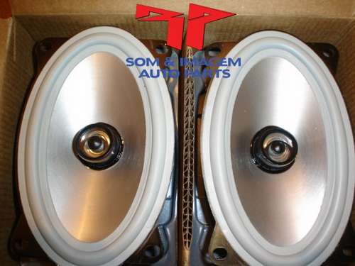

Eu usava esses daqui...
Eu gostava, gostei do som... Mas não com o Becker...
Haja ouvido pra esses alto falantes, ainda mais aos agudos, afinal, eles ficam no painel, na direção dos ouvidos, por isso a necessidade de um grave bom pra abafar tanto agudo...
Ah, e se você for usar esses mesmos, basta dobrar algumas orelhinhas dele pra caber no buraco sem furar nada...

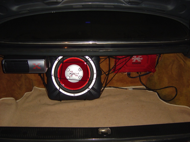

- o módulo da caixa selada (que na verdade nào é selada, é dutada) teve que ir para o porta-malas, junto com a própria caixa. Ela está sendo revestida de carpete e courvim semelhantes à forração do carro e tem formato de caixa mesmo (não bazuca), bem estreita e colocada contra o encosto do banco traseiro. O módulo ficará numa daquelas laterais do porta-malas onde fica o kit de ferramentas. Tanto o módulo como a caixa estão instalados com conectores, ou seja, remove-se tudo em 2 minutos se necessário (e os cabos ficam escondidos sob o tapete). A caixa e o módulo são fixados com velcro forte no carpete. Toda a fiação correu por baixo do carpete, do lado direito do carro. Toda a instalação elétrica veio direto da bateria, com fusível próprio.

agora eu entendi. O sub é da marca Spyder (segundo os manos, é "pro"), 12". Não é muito profundo talvez por ser bass reflex (caixa dutada) e não suspensão acústica (caixa selada). Assim que eu pegar o carro coloco as medidas da caixa.

Finalmente recebi os 3 pares destes alto falantes, que proveem, alem de uma qualidade excepcional de material e som final, caracteristicas fisicas que permitem sua instacao em locais dificeis, tais como paineis com baixa profundidade, fornecendo assim um resultado final adequado e bem aceito aos que nao desejam ter os paineis de seus veiculos retalhados para permitir a instalacao de alto falantes com imãs mais profundos.
Em tempo, gostaria de mencionar e deixar claro que nao estou dizendo que os alto falantes fabricados no pais ou aqueles vindos do extremo oriente sejam de má qualidade, nao sejam bons ou nao sejam legais, mas sim que sao distintos e que nao atenderam todas as necessidades e pre-requisitos de alguns e que a diversidade sempre será saudavel e que a mesma pereça sempre saudavel neste espaço virtual

hahaha...por fim chegaram os MBquart´s para o john!!!!!!!!! :D :D :D
demorou.......agora vai ter som de mano!!!!!!!!!!!!!!!!!!!!

Já que você falou e eu não tenho vergonha de assumir que já caguei no carro uma vez... Vai aí uma foto de como era o meu...
Xplod!! Quase eXplodia o porta malas, se colocasse um celular em cima da tampa, ele pulava igual cabrito! hahaha
Mas no rádio, eu tinha todas as configurações de som... Coitado do becker...
