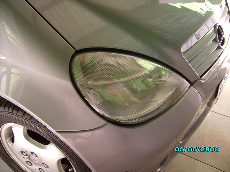

Pessoal, uma boa dica é utilizar lixa 1200, molhando sempre (importantissimo) a lente e a lixa enquanto se faz o polimento. O resultado (normal) apos isso é a lente ficar opaca, o que sera resolvido com o uso de massa de polir numero 2 a seguir. Deixe esta aplicada por uns 10 minutos e faça o polimento, repetindo a aplicaçao se necessario. Depois, aplique a mesma cera utilizada na carroceria. Pronto! Nao faz milagres, mas melhora muito. Fiz no meu e gostei muito. A primeira foto é apenas uma idéia que tive para "personalizar" as lanternas. Para isso utilizei fita laminada 3M. Valeu, galera!

Guilherme, eu fiz o polimento à mao mesmo porque nao tenho uma politriz, mas o que sei é que se usar maquina, o resultado é ainda melhor.

nossa.. ta muito bonito.
eu nao sabia q era so soltar as garras que o farol "abria"... achei que era colado mesmo como ja vi num outro carro...
ficou mto bom.
ficou mto bom.
