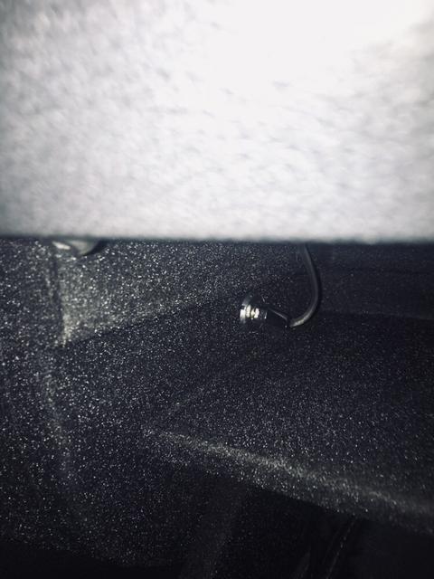

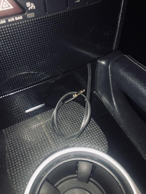

Olá! Tenho uma W164 2009 e ela possui uma entrada P2 dentro do porta luvas do lado esquerdo. O que que fiz foi passar um cabo P2 por dentro do painel (é um cabo flat) até o console central. Funciona bem apesar de não ter a opção de carregar a bateria. No rádio tem a opção AUX dentro da aba Audio. Se precisar posso tirar fotos depois e postar aqui. Espero ter ajudado. Abraço

ML W164 - como conectar o iPhone Empty Re: ML W164 - como conectar o iPhone
Mensagem por Convidado Qui 11 Abr 2019 - 18:51
Boa noite!
Seguem as fotos. A entrada P2 fica na parte superior do porta luvas, lado esquerdo. A 2a foto é onde consegui sair com o conector para ligar no telefone.

Mensagem por sgtCardoso Qui 11 Abr 2019 - 18:58
fredericodribeiro escreveu:Boa noite!
Procurei assim que me disse, no local tem um tampinha de acabamento, quando tirei, não tinha nada rs. Muito obrigado pela sua ajuda e paciência.
