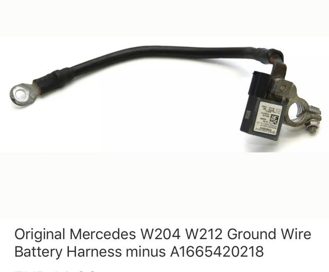

Aproveitando, alguém saberia me dizer qual a função da peça conectada no terminal da bateria, código a1665420218.

Este número remete ao cabo negativo da bateria.
