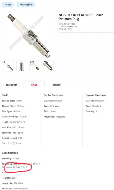

Mensagem por RenanMain Seg 4 Nov 2019 - 16:18
Alguem sabe o torque do  2013-2014 1.6t? pelo que encontrei seria 23Nm mais não tenho certeza
