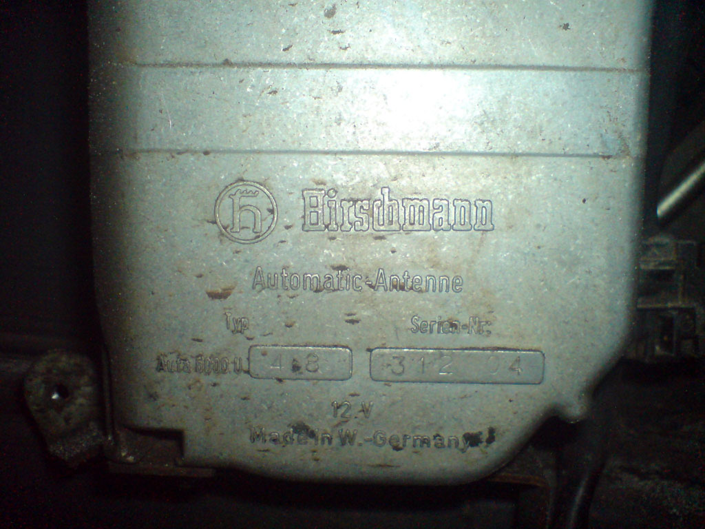

Pessoas, quero trocar a haste da antena da SEC, tá todo torto e descascado, sem contar que não sobe até o final.
O modelo da antena, como mostra na foto é o Auta 6000U.
Em um site, achei a haste mas não fala se é compatível com esse modelo.
Queria saber se a da SEC é com 'dente' (Toothed) e se ela mede 1105mm. Como a minha tá presa, não dá pra medir.
Alguém sabe me informar?

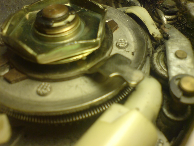

Mecanismo da antena
Apesar de parecer dentada, estou em dúvida quanto ao tamanho dos dentes da haste, pois, os da minha sumiram, ela está lisa, lisa...

Se ela estiver ainda com um pouco de estrias, pode-se fazer um pequeno ajuste no mecanismo que prende o cabo, aumentando a aderência, OK? Para soltar, com alguém acionando o comando manual, pode dar uma ajudinha, sem muita força, com a mão... Passe antes um WD40 na junção e espere penetrar ( O WD40 rsrsrs).

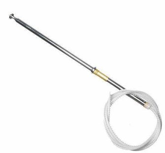

Está lisa.. não tem jeito...
Pelo site, não tem da hirschmann com 'smooth drive cord'.
Pelo visto a que teoricamente tenho que comprar é uma que tem na SLC que é o mesmo modelo da SEC, 6000u.
Como eu faço pra tirar a haste do motor?
A antena está aqui em cima da mesa.... Não sei como tirar a haste e nem depois, como colocar. hehehe

Com ela aberta, faça alimentação e aos poucos vá esticando a antena. Com ela aberta consegue soltar a haste (Ex-)estriada. Daí tira-se a parte superior, só encaixe , em alguns casos (não sei essa sua) com rosca...

Se o conjunto ainda estiver instalado no carro, acho que eh soh soltar a peça que estah logo abaixo do acabamento preto. Ligue o radio e a haste serah "cuspida". Insira o flexivel da haste nova ateh onde der e desligue o radio que a haste serah "engolida". Rosqueie novamente a peça de cobertura e recoloque o acabamento preto.

Tirar eu penso ser o mais complicado,
Pra colocar, tinha pensado nisso mesmo, colocar até onde der e depois acionar pra ela 'engolir' o resto
