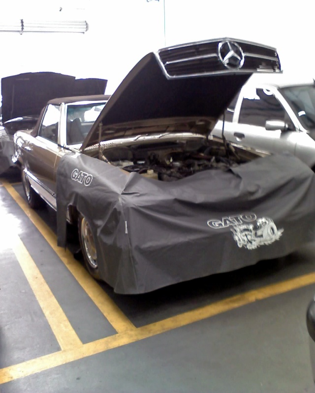

hoje a 190E esta na mecanica do gato pois o atuador da marcha lenta e a valvula GR aquela que fica em cima da saida do escapamento que redireciona os gases queimados novamente para o uso estavam travados sem funcionar e a sonda do escapamento estava sem o aquecimento e sera trocada
Atuador de marcha lenta e valvula gr travadas - 190E 07-12-10

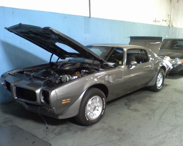

encontrei um certo carro muito lindo por la fazendo o alternador com a capota mais nova do universo
Atuador de marcha lenta e valvula gr travadas - 190E 07-12-13
Atuador de marcha lenta e valvula gr travadas - 190E 07-12-11
Atuador de marcha lenta e valvula gr travadas - 190E 07-12-12
o dono deve estar com saudades dela
