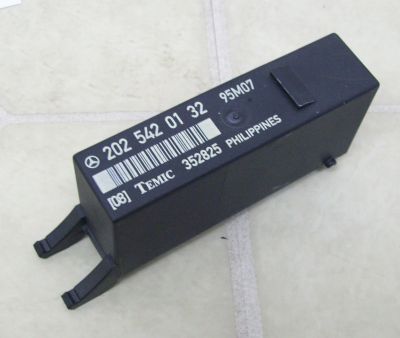

LAMP CONTROL MODULE - W202:
http://www.ebay.com/itm/MERCEDES-W202-C220-C230-C280-LAMP-CONTROL-MODULE-202-542-01-32-1994-1995-1996-/280792139042?pt=Motors_Car_Truck_Parts_Accessories&vxp=mtr&hash=item4160840522
De todo modo, se houve algum problema em módulo, seria esse (ou o que ele faz)???
