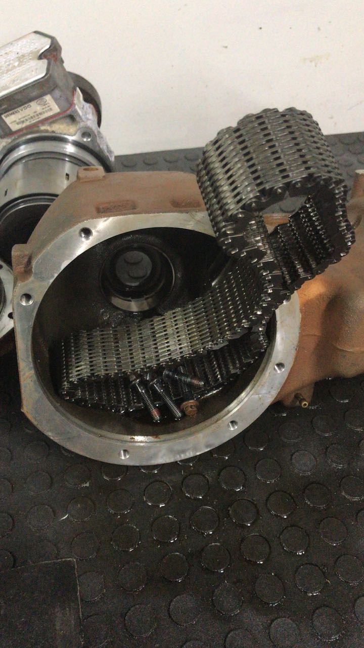

Mensagem por Convidado Seg 2 Jul 2018 - 1:22
Diagnosticado o problema de frouxidao da corrente da TCase (ou caixa de transmissão dianteira) da minha W164 2011 com aproximadamente 70.000 km. Feito o reparo com o Rafael na Box21 em Goiânia, onde foi importada uma corrente original da caixa da BorgWarner modelo HV-091, limpada a caixa e substituído o fluído. Valor total do serviço com peças e mão de obra R$ 2.750,00 e o problema simplesmente foi resolvido. Abaixo a foto da caixa e da corrente anterior que foi substituída.
