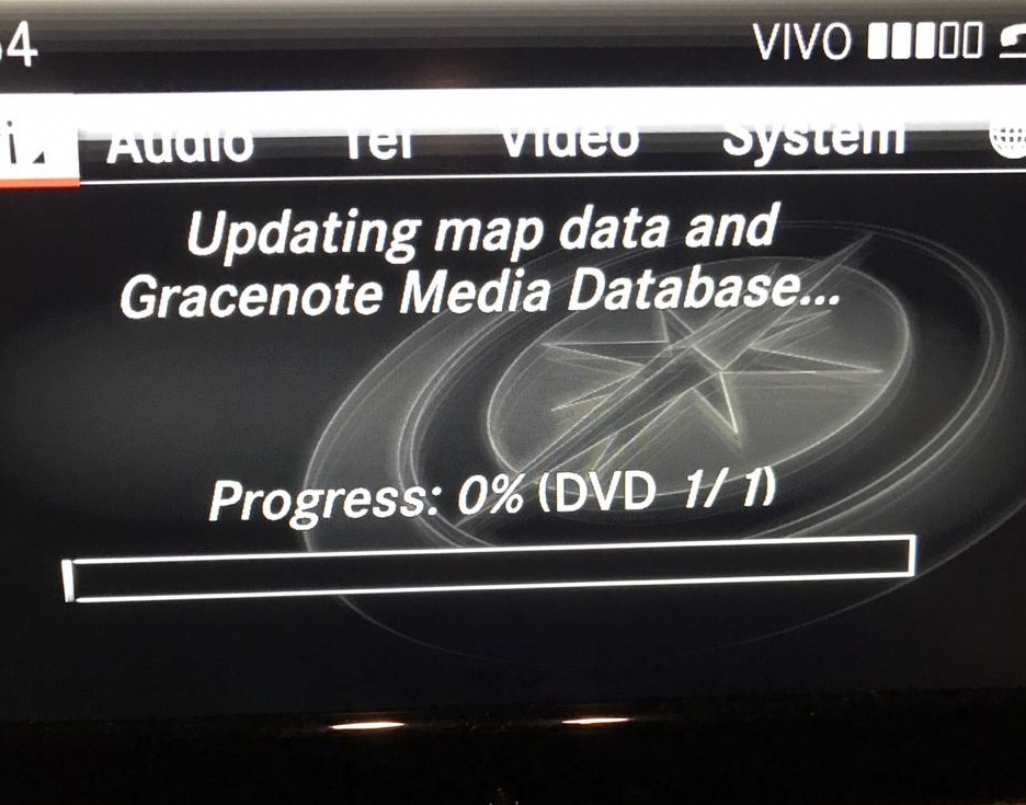

Insira a USB 1 (versão mínima) e vai aparecer a tela abaixo informando que você ja possui esta versão do mapa, NÃO confirme ainda.
![Atualização de Mapas sem precisar do PIN (NTG 4.5/4.7) Update1](https://i.postimg.cc/Jnr1jnv9/update1.jpg)
Remove a USB 1 e coloque a USB 2, e aguarde 10 segundos.
Confirme a instalação e aguarde o termino

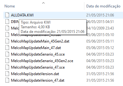

No raiz do meu DVD (fora as outras pastas) tem somente esses arquivos, que eu já copiei para o USB 1 :
![Atualização de Mapas sem precisar do PIN (NTG 4.5/4.7) USB1%20](https://2img.net/h/resston.com.br/imagens/USB1%20.png)
Achei um pouco diferente, com muito menos arquivos que aqueles que postou.
Será que em 2012 eram só esses mesmo ?
O USB 2 ficou dessa forma depois do download :
![Atualização de Mapas sem precisar do PIN (NTG 4.5/4.7) USB2](https://2img.net/h/resston.com.br/imagens/USB2.png)
Se puder esclarecer, farei a operação com mais segurança.
Em claro que não vai dar nenhum erro, mas caso aconteça somente a operação do navegador fica comprometida certo ?
Desculpe tanto incomodo.

O USB 1 pode estar certo, deve ter menos arquivos por nao existir o NTG 4.7. Ou pode ser especifico pro seu modelo (Estranho nao ter o 45). Mas se vc plugar o USB 1 no veiculo e aparecer a mensagem que ja esta instalado e deseja reinstalar, tudo certo.
O USB 2 nao esta. A estrutura deveria ser parecida com a do seu DVD.
Voce baixou o mesmo selecionado na foto?
A1720045399 NTG 4.5
A1720045399 NTG 4.5

Fiz o download errado mesmo. Ainda bem que perguntei !
Baixei a A1770071799 NTFS NTG6 South America V10.2
Achei que era mais novinha ....
Então os pendrives precisam estar formatados em FAT32 também. Eu tinha formatado em NTFS.
Nessa sua postagem de hoje você comentou sobre a nova versão. Eu baixei. é 3.0.12 mas ele pede 'O seu NIV'
Se eu instalar o que já baixei ficarei muito defasado em relação aos mapas mais atuais ?
Grato
Resston
Baixei os arquivos indicados e agora o USB 2 ficou assim :
Grato
Resston

Só para ilustrar a tela que aparece é essa :
![Atualização de Mapas sem precisar do PIN (NTG 4.5/4.7) MB%20novo%20downloader](https://2img.net/h/resston.com.br/imagens/MB%20novo%20downloader.PNG)
A principio não tem problema em fazer a instalação conforme seu tópico inicial e usando esses 2 pendrives que montei, correto ?
Grato
Resston

Olá !
Só para dar um retorno (é sempre interessante dar retorno) : deu certo, sem problema nenhum.
Fiz exatamente como o descrito no tópico inicial e funcionou. Demorou exatos 48 minutos.
Agora tenho um mapa muito mais confiável que o meu antigo de 2012.
Próximo passo : alertas. Vou colocar minhas dúvidas no tópico de lá.
Por hora fico muitíssimo agradecido pela postagem e ajuda.
