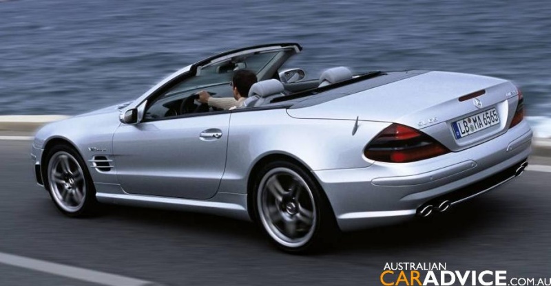

OBS: tava vendo umas fotos aqui, a W202 pós-facelift já não tinha antena aparente. Quem quiser antena hj em dia tem q se conformar com SL ou SLK.
![Qualidade do Som nas W203 Merced27](https://i.servimg.com/u/f58/12/68/55/37/merced27.jpg)
