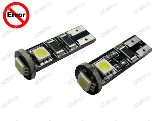

Alexandre as minhas são de 3 leds, iguais a essas da foto
Se a luz for branca não implica não, só não pode ser azul ou outro cor.
