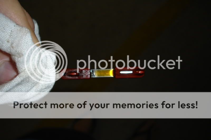

Caros colegas,
Apesar do nível de ruído e do problema com o nível de óleo no meu Classe A, pretendo eliminá-los e continuar com o carro , ele esta quitado e é muito seguro.
Segue em anexo a foto;
[Você precisa estar registrado e conectado para ver esta imagem.]

Re: Óleo do motor baixando
Mensagem por Andre Buss em Dom 15 Fev 2009 - 15:15
Se ficou assm depois de 5 minutos está meio baixo para 4,5 litros.
A marca do 4,5 é a linha em baixo relevo na vareta.

Mensagem por Maluhy em Dom 15 Fev 2009 - 15:39
Nessa marca pega 1/2 litro,faça assim:complete até o máximo,anote o km e rode uns 1000km e meça de novo para termos a real idéia de consumo.....Zig, pressão de óleo do motor é tudo, qdo ela está fora indica problemas sérios na usina, e um fabricante como a MB não podia cair na teia da globalização e cortar essa importante info por causa de custos, se igualou a montadoras chinfrins como Fiat ,Honda,etc, viva aos carros que ainda eram bem fabricados,sem esquentação com custos...... Evil or Very Mad
