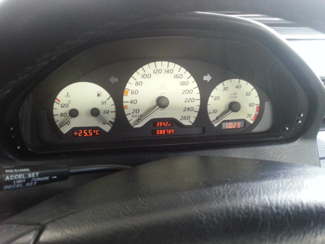

Agora estou preocupado, pois essa Sport não flui painel fundo branco e as rodas são 15.

Sempre achei que o painel fundo branco era das AMG. Vou olhar de novo essa mercedes.

Prezado Confrade!
Tive uma W202 99 C280 Sport que tinha o painel com fundo branco.
As rodas eram aro 16". Demais diferenças em relação à Elegance eram as já mencionadas: acabamentos tipo fibra de carbono, suspensão mais baixa e mais dura.

As 96 são fase I.
Pode ser que as alterações tenham sido realizadas na fase II, que era o caso da minha. O motor também deixou de ser em linha e passou a ser V.

Nelson, apenas para tentar manter o foco do tópico: painel de instrumentos com fundo branco na versão Sport classe C só entrou na fase II, há algum interesse em discutir detalhes técnicos das Sport 95?nelsonjsmatos escreveu:Tem 95 com fundo branco
Se houver, solicito tirar dúvidas no outro tópico que abrange dicas de compras das 2 fases ou abrir um específico para fase I: [Tens de ter uma conta e sessão iniciada para poderes visualizar este link]
Ou neste: [Tens de ter uma conta e sessão iniciada para poderes visualizar este link]
Mas você não nos respondeu: qual a configuração desta 97 que você está sondando ou viu?
Iniciamos o tópico com tema centrado no ano / modelo específico 1997 sem fundir a outros posts justamente por que este foi o ano de mudança no motor e transmissão, é o que torna o tópico diferenciado dos demais.
Por isso disse, repito, raro mas neste ano de produção (1997) é possível encontrar Sport com caixa 722.4 e motor 6 cilindros em linha e as da fase II produzidas a partir salvo engano de Agosto/97 com a primeira caixa eletrônica adaptativa 722.6, motor M112 V6; enfim se essa 97 for uma rara fase I pode fazer algum sentido comparar com uma Sport 95, mas do contrário não, as W202 fase II com motores 6 cilindros (C280 e C240) não se comparam com a I por que mudou a mecânica (motor em V com taxa mais alta de compressão a 10,5:1 com 2 velas de platina por cilindro e outro tipo de bobinas e cabos), a transmissão passou a ser a eletrônica 5G NAG1, entrou outra linha Can, outro protocolo OBD, os detalhes de acabamentos tanto interno quanto externos mudaram, entraram outras rodas de 5 raios, os para-choques foram redesenhados e etc.
De qualquer forma, se houver interesse em debater diferenças mecânicas e estéticas entre versões Sport podemos ampliar o debate fazendo a fusão com o outro tópico mais amplo e mais antigo em andamento que como disse acima adentra no debate das 2 fases. [Tens de ter uma conta e sessão iniciada para poderes visualizar este link], ou mantermos o foco do conteúdo na 97. Nos diga o que lhe atende.

Aí divida não no quesito fase (I ou II) em minhas pesquisas, achei tanto na fase I quanto na II com painel fundo branco. Então surgiu a dúvida em relação todas a fases. Quando falo em pesquisa, eu estou falando em sites (de venda ou vídeos) tanto no Brasil quanto fora.

O motor "In line" M104 é característico da fase I com câmbio automático 722.4, internamente o painel de instrumentos original tem fundo cinza escuro, rodas tipo repolho, a mudança de motorização 6 cilindros na Classe C que divide fases ocorreu em Junho/1997. No facelift além do painel instrumento esportivo fundo branco mudou motor, novas rodas, internamente volante esportivo, acabamentos portas e painel tipo "escovado", muitos donos modificam as Sport de ans anteriores trocando painel, muitos optam por instalar rodas monoblock da C36 ou da C43 mas o acabamento escovado portas portas e volante esportivo por exemplo é mais incomum modificarem.

Adquiri hoje. O meu é linha, as rodas AMG monoblock. O acabamento é tipo fibra de carbono, o painel não tem fundo cinza é preto. Irei até olhar de novo amanhã. O carro está com 120 mil km, perfeita! Chave original reserva, manual, o som é tocafita ok disqueteira, antena elétrica etc...

A minha W202 C230K tem o painel branco e rodas 16... cfme está no manual e não 17 como foi dito mais acima.
Ela é baixa sim, mas nunca raspei em quebramolas, somente em subidas de garagens mais íngremes o abafador dá um leve toque...
Outros diferenciais da sport, além da suspensão, painel branco e acabamento em carbono, são os bancos, mais concha com desenho diferente e mais baixos que as outras. Também percebi o volante mais reto, quando entrei em uma elegance. Pode ter sido impressão.
