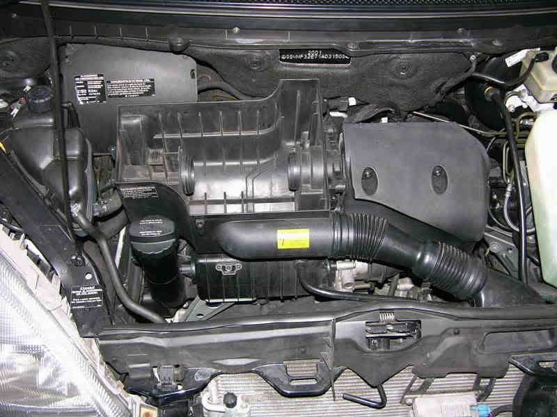

Tudo começa abrindo o capô. :D
[Tens de ter uma conta e sessão iniciada para poderes visualizar esta imagem]" />
Com uma chave do tipo "torx" de medida T25 desaparafuse e retire a tampa do filtro de ar. São seis parafusos.
Desloque a trava do filtro para a esquerda e retire o filtro de ar.

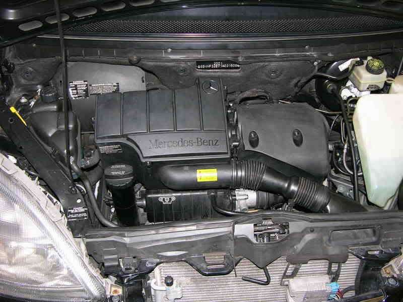

Agora é a vez do vaso de expansão de gases e do filtro de ar:
Recoloca-se a tampa do filtro de ar, e pronto.
Dada a partida no motor, ele pegou de primeira, sem nenhum vacilo. Deixei o carro funcionando uns dez minutos, dei algumas aceleradinhas e pronto. Perfeito! E olhem que não sobrou sequer um parafuso! cheers
