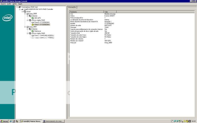

Sistemas eletrônicos possuem um sistema chamado SMART que monitora o funcionamento. Eu já postei antes que essa minha mania de chegar eletrônicos faz parte do meu dia a dia.
Sabe quando eu escuto assim, "meu HD pifou e meu PC parou ai perdi tudo, meu técnico disse que é assim bla bla bla" Não não é assim 99% dos defeitos são percebidos antes pela tecnologia SMART.
